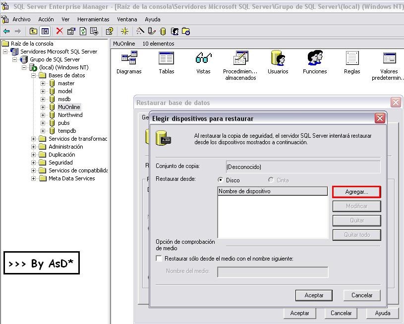

4) En nuestra nueva ventana , tildamos la opción que dice "Desde dispositivos" y luego hacemos un clik en "dispositivos"
5)En nuestra nueva ventana hacemos un click en donde dice "Agregar"
6)En nuestra nueva ventana debemos buscar el archivo MuOnline que está alojado en alguna carpeta de nuestros files.
Las posibles carpetas fueron nombradas anteriormente, en mi caso particular mi archivo esta en la siguiente carpte
D:\Muserver\DB
Entonces hacemos un click en "..."(tres puntitos) y buscamos dentro de esa carpeta el archivo llamado MuOnline.bak
Lo seleccionamos y aceptamos.

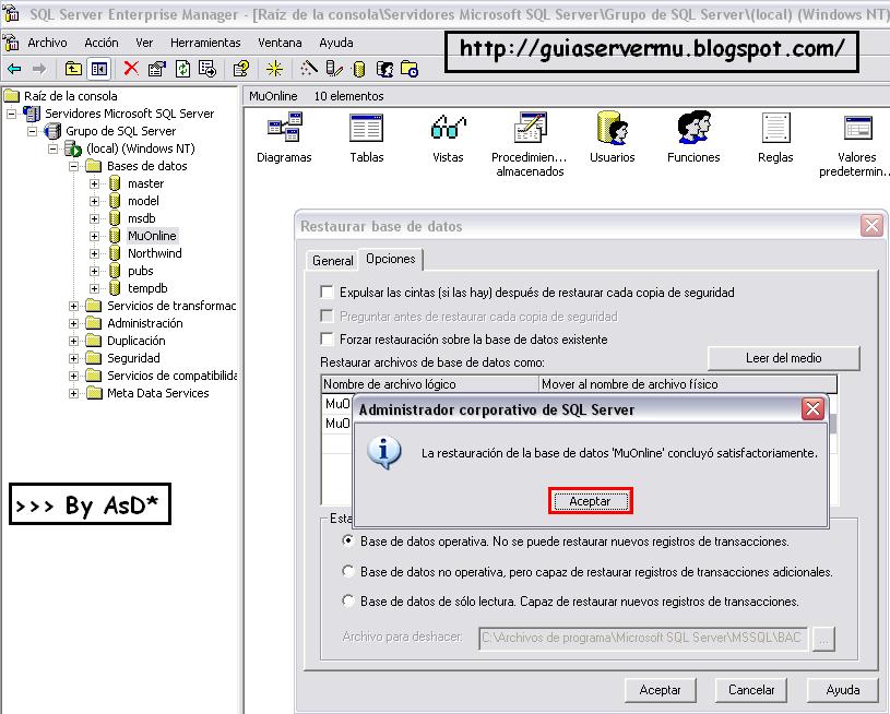

7)Aceptamos todos los diálogos , hasta llegar al primero "Restaurar base de datos" ahí nos detenemos y vamos a la opción llamada "Opciones"
8)En esa ventana lo que debemos hacer es cambiar la ruta donde queremos alojar la restauración, yo personalmente acostumbro hacerlo en la misma carpeta en donde están las base de datos para esto buscamos la linea
C:\MuOnline\DB\MuOnline_Data.MDF
y la cambiamos por
D:\Muserver\DB\MuOnline_Data.MDF
Una aclaración D:\Muserver\DB es la ruta que yo estoy utilizando, la de Ustedes seguramente será otra.
Otro detalle importante , eso que hicieron arriba también deberán hacerlo abajo, es decir, tanto en "MuOnline_data" como en "MuOnline_Log" quedando la misma ruta en ambos.
ATENCIÓN no copien ni peguen la ruta de arriba en la de abajo , presten atención que son dos extenciones direfentes la primera tiene extención .MDF y la de abajo tiene extención .LDF
A demás los archivos se llaman distintos MuOnline_Data y MuOnline_Log por lo tanto presten atención y no se apuren en querer hacerlo rápido.
Otra detalle más, dependiendo las bases de datos utilizadas pueden que tenga un error, entonces lo que deben hacer es tildar la opción llamada:
Forzar restauración sobre la base de datos existente
Luego hacemos un click en aceptar y nuestra base de datos se restaurará.
El archivo editado debería quedarles asi:
9)El proceso de restauración puede demorar varios minutos [Depende de nuestro hardware] , también hay que destacar que la base de datos MuOnline es la más pesada respecto a las demás (Ya que es la poseedora de todas las tablas funcionales de nuestro servidor MuOnline, y cuando más nueva sea la versión mas cantidad de datos tendrá)
Acá no puede haber margen de error. En caso que lo haya es porque algo están haciendo mal, revisen las rutas para saber si son las correctas (En caso que no utilizen la ruta que utilizé yo, la que ustedes eligieron debe ser una ruta válida y debe existir. No se puede resturar un base de datos en una ruta imáginaria)
Cuando termine la restauración verán un cartel similar al siguiente:
